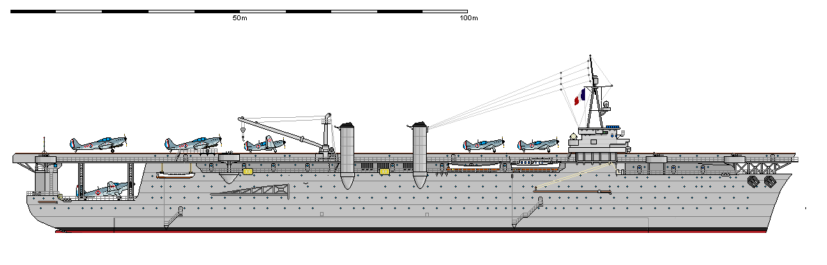

Pour répondre à une demande à un dessin du Commandant Teste en porte-avions, je vais peut-être me lancer dans cette réalisation sous peu.
J'ai retrouvé des profils et vues de dessus de Shipbucket que j'avais gardé au cas où, mais je referai les 5 planches avec des Loire Nieuport :
(c) Latuch sur Shipbucket
Latécoère 298 sur le porte-hydravions
Loire 130 sur le porte-hydravions
Dessins et logos (c) JJMM

Je n'avais pas remarqué avant, tu as fait un pont d'envol qui se relève légèrement. Qu'est-ce qui t'a fait choisir cette conception ? Je n'ai pas trouvé d'équivalent à l'époque.
Deux remarques sur la cheminée :
- Une sortie au niveau du pont va l'enfumer, les pratiques de l'époque étaient soit de relâcher plus haut, soit de renvoyer vers l'arrière, au dessous du pont.
- Il y a deux chaufferies et les conduits de fumées se rejoignent dans le hangar à la base de la cheminée. Avec un déport à tribord, il ne va plus être possible de les fusionner (sous peine de perdre une place considérable) et il devrait y avoir deux cheminées (de section deux fois plus petite), la première à 75 m de la proue (flottaison) et la seconde à 91 m. À ce titre, mon dessin était tout aussi faux...
Tu as viré tous les 100 mm, n'est-il pas possible d'en garder quelques-uns ?
Quel est le chasseur représenté ? Seafire ?

A part les 2 hydravions, je n'ai pas encore dessiné le porte hydravions !
J'ai indiqué à la suite de la planche, le nom du dessinateur et le site d'origine...
Bonne journée ! Very Happy

Un seul ascenseur ? Ça paraît risqué en cas de panne ou autre...

Pour le Laté 298, il y a un défaut de positionnement des articulations des ailerons et volets dont l'avant devrait être à la limite de l'aile et de la surface mobile, celles des ailerons étant plus petites car sans déflexion de la surface mobile vers le bas.
(mon côté tatillon mais tu as déjà dû t'en rendre compte...)
La meilleure image que j'aie trouvée pour l'illustrer :
http://greec.free.fr/word/Monographie_Latecoere298/LATECOERE%20298_fichiers/image032.jpg

MessagePosté le: Lun Avr 29, 2024 10:51    Sujet du message: Répondre en citant
Le pont ne peut-il pas être prolongé des deux côtés, cela facilite peut être la pose d’un deuxième ascenseur a moins de le mettre sur le côté en débord, même remarque que DMZ sur les 100mm. La question à 1000 balles : combien de temps pour une telle transformation, et plus particulièrement à partir de septembre 1939.

Puisqu'on est reparti avec le bateau-lavoir de l'ami DMZ (c'est de ma faute, je n'aurais pas du évoquer le sujet..Embarassed):
Voici donc une petite contribution en partant de l'existant pour me faire pardonner et faciliter le job des malheureux artistes qui vont devoir se coltiner les illustrations de la baille en question tout en prenant en compte les dernières remarques (pont allongé, îlot plus "français", 2 cheminées, 2nd ascenseur potentiel sous l'extension AR du PE...).
Rolling Eyes Wink

Ben ! Et mes 100 mm ?
Pour l'ascenseur arrière, j'y avais pensé mais j'ai peur qu'on ne puisse mettre la machinerie sous le pont à cet endroit là (local moteur cabestan AR, touret de remorque, roue à bras, appareil à gouverner). La soute aviation arrière, située entre 98 m et 110 m de la flottaison, me semble l'endroit idéal.
Pour l'îlot, je pensais simplement déporter l'existant.
Faudrait supprimer les tangons qui ne servent plus à rien.
On n'haubanerait pas un peu les cheminées qui me semblent bien légères, surtout la première avec l'antenne grandes ondes ?
D.790 et Laté 299, I guess ?

Bon, ben c'est pas gagné pour le dessinateur !
Je regarderai le livre du Laté 298 et les dessins de PA Tilley très précis au sujet des volets. Je ne comprends rien au descriptif de DMZ...
Pont intégral, partiel, 2 ascenseurs, canons de 100 mm : simples ou doubles et quel modèle ?
Les tangons serviront toujours pour accéder aux embarcations...Le lien de Frégaton n'est pas lisible Sad

MessagePosté le: Lun Avr 29, 2024 21:15    Sujet du message: Répondre en citant
Les canons sont des 100 mm modèle 1927, affut simple, sous masque.
On les voit assez bien sur cette photo qui donne beaucoup de détails du Commandant Teste :
Marine Forum
https://forummarine.forumactif.com/
Il n'est pas facile de savoir quelle aurait été la configuration pour une transformation avant ou au début de la guerre, le pont intégral aurait probablement été choisi car le projet PA-7 faisait état d'un pont de 134 m pour un navire filant 31 nœuds, ce qui était considéré comme très petit (mais imposé par le maintien des tourelles de 203 mm sur ce projet). Mais tous les projets de PA avait un pont plus court que la coque (et même que la flottaison), de 148 m à 201 m quand même.
Après guerre, c'était un pont raccourci qui était prévu.
Bien entendu, je vote pour un pont rallongé...
Si on veut garder les tangons, il serait bon de les raccourcir, ils sont nettement trop long pour des embarcation.
J'essayerai d'être plus précis et, surtout, de trouver une illustration ou un schéma plus explicite pour les articulations des volets et des ailerons.
