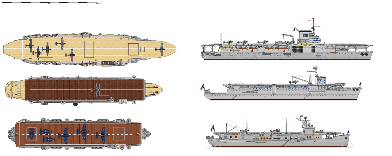

Pour illustrer la taille des ponts d'envol voici un petit comparatif entre Béarn, Cdt Teste et Lafayette respectivement...
La représentation du Cdt Teste en CVE est juste informative, mais correspond peu ou prou aux études de 1945.

Un seul élévateur à l'avant ? Étrange.
OK pour les appontages, mais placer les appareils en position de décollage aurait été plus coton que sur la plus part des PA, non ?

Merci pour les info. Mais n'est-ce pas le Dixmude et non le La Fayette en bas ?
Il s'agit en fait d'une transformation assez conséquente car il faut raser les superstructures et procéder à un réaménagement interne non négligeable, en particulier l'évacuation des fumées nécessite de remanier les hangars existants, sans parler de l'installation d'élévateurs adaptés.
Raser les superstructures (très peu conséquentes sur le Commandant Teste) n'est pas un problème.
Le schéma n'a pas été poussé dans le détail.... Mais il peut y en avoir deux...

MessagePosté le: Dim Aoû 25, 2019 18:13    Sujet du message: Répondre en citant
OK ! Mais cela reviendrait à empiéter sur le Hangar et donc à réduire la taille du groupe aérien embarqué. Non ?
Dans les chiffres que j'ai cités, j'ai compté deux ascenseurs de 15 m x 15 m et j'ai déduit cette surface des hangars (il semble d'ailleurs que ce soit bien grand par rapport aux standards de l'époque).
MessagePosté le: Dim Aoû 25, 2019 18:38    Sujet du message: Répondre en citant
Pourtant, compte tenu du délai de construction d'un PA neuf, une transformation peut avoir un avantage.
Oui mais justement la transformation de cargos en PA était un processus plutôt rapide. À déterminer comparativement le temps pour la conversion du Teste.
